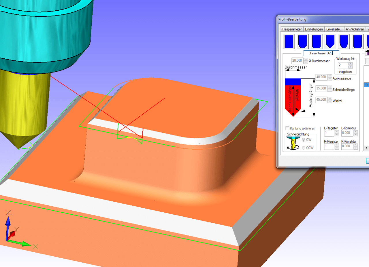

Dabei werden Werkzeugwechsel und Eilgänge mit eingelesen. Ebenfalls lassen sich die CNC-Programme im Editor nacheditieren, bzw. verändern und sofort durch die Simulation überprüfen. Da die Simulation im selben Grafikraum abläuft, der auch zur Darstellung des Modells, bzw. Bauteils dient, können sofort eventuelle Differenzen (Kollisionen bzw. fehlerhafter Materialabtrag) erkannt werden.
Zusätzlich wird die Kollision bei Eilgangbewegungen durch das Material und bei zu kurzer Fräserschneidenlänge überprüft. Dabei werden die Kollisionsbereiche am Simulationsmodell farbig markiert. Ebenfalls werden die betreffenden Zeilen im Editor eingefärbt.
